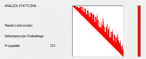

To okno dialogowe zawiera poszczególne etapy obliczeń:
- Redukcja modelu (renumeracja węzłów i elementów).
- Definicja macierzy sztywności dla poszczególnych elementów konstrukcji.
- Rozkład macierzy (rozkład Cholesky).
- Liczba bloków.
- Podział matrycy sztywności. Część macierzy jest zapisywana na dysku, co spowalnia obliczenia.
- Rozwiązywanie zadania dla kolejnych przypadków obciążenia.
Metoda skyline wiąże się z rozwiązywaniem układu równania liniowego K * x = b lub układu problemów wartości własnych Kφ - λB φ = 0 Matryca sztywności K rozkładana jest na matryce
