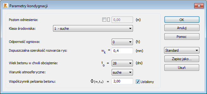

Okno dialogowe Parametry kondygnacji (EC2 — norma belgijska NAD)
Okno dialogowe Parametry kondygnacji umożliwia zdefiniowanie parametrów charakteryzujących wybraną kondygnację zgodnie z normą Eurocode 2 (belgijska norma NAD).
Dostęp
Wybierz układ Wymiarowanie żelbetu Zbrojenie rzeczywiste, a następnie utwórz nowy element żelbetowy lub otwórz istniejący.
Elementy okna dialogowego
Opcje służące do opisu kondygnacji:
  • Poziom odniesienia — poziom górnej powierzchni belki; jest to parametr dodatkowy, który będzie się pojawiał na rysunku belki.
  • Klasa środowiska — parametr używany do sprawdzania wymaganej otuliny.
  • Odporność ogniowa — parametr używany do sprawdzenia minimalnych wymiarów elementu oraz wymaganej otuliny.
  • Dopuszczalna szerokość rozwarcia rys — parametr używany przy sprawdzaniu stanu granicznego rozwarcia rys; jest on bezpośrednio związany z opcją Korekta zarysowania poprzez zwiększenie powierzchni zbrojenia znajdującej się w oknie dialogowym Opcje obliczeniowe.
  • Wiek betonu w chwili obciążenia — parametr używany w obliczeniach długotrwałego ugięcia.
  • Agresywność środowiska — parametr używany do automatycznego obliczenia wilgotności.
  • Współczynnik pełzania betonu — parametr używany do automatycznego obliczania współczynnika pełzania.
Opcja Zapisz jako umożliwia ponowne użycie zestawu parametrów kondygnacji. Zestaw jest zapisywany w bieżącym katalogu użytkownika. Można ponownie wykorzystać ten zestaw dla innego elementu w oknie dialogowym Parametry kondygnacji lub przypisać go do wybranego elementu (lub wybranych elementów tego samego typu) w oknie dialogowym Inspektor składników żelbetowych.
Opcja Usuń umożliwia usunięcie wybranego zestawu parametrów kondygnacji.
