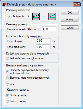

Opcja służy do określenia dodatkowych parametrów normowych typu pręta stalowego. Dostęp do parametrów jest możliwy po naciśnięciu przycisku Więcej znajdującego się w oknie dialogowym Definicja typu pręta - parametry.
Możliwe są do ustawienia następujące parametry:
Po włączeniu tej opcji możliwa staje się definicja elementów z kątowników w konstrukcji oraz sposobu ich połączenia z blachą węzłową. W zależności od wybranej opcji program Robot oblicza smukłość zastępczą elementu ściskanego zgodnie z punktem 13.3.3. W ten sposób obliczana smukłość będzie używana do sprawdzania wyboczenia dla kierunków Y i Z.
