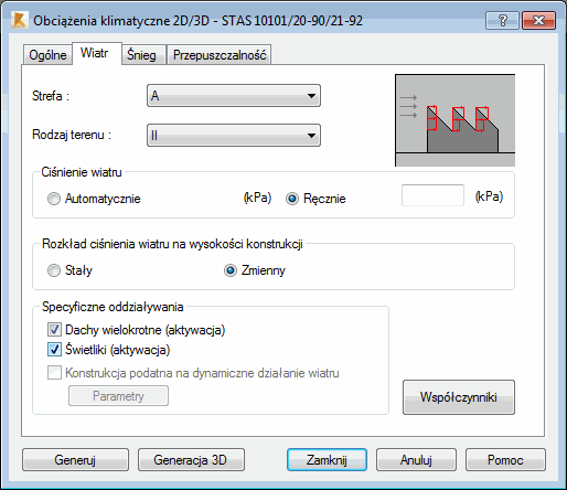

Po otwarciu okna dialogowego Obciążenia klimatyczne i kliknięciu zakładki Wiatr na ekranie pojawia się przedstawione poniżej okno dialogowe.
Powyższe okno podzielone zostało na kilka pól, które zawierają pewne grupy opcji. W górnej części okna znajdują się następujące opcje:
- Strefa – lista wyróżnionych dla danej normy klimatycznej stref obciążenia wiatrem. Usytuowanie konstrukcji w danej strefie obciążenia śniegiem jest jednym z czynników determinujących wartość obciążenia śniegu działającego na poszczególne elementy konstrukcji.
- Rodzaj terenu – lista dostępnych dla danej normy klimatycznej rodzajów terenu. Rodzaj terenu determinuje wartość współczynnika zwanego ‘współczynnikiem ekspozycji’, przez który mnożone jest ciśnienie wiatru wynikające z danej normy klimatycznej, usytuowania budynku w strefie obciążenia wiatrem itp.
Poniżej znajdują się pola: Ciśnienie wiatru, Rozkład ciśnienia wiatru na wysokość konstrukcji i Specyficzne oddziaływania.
- Pole Ciśnienie wiatru:
- Automatycznie – opcja automatycznego obliczenia ciśnienia podstawowego wiatru na podstawie wartości parametrów określających położenie konstrukcji.
- Ręcznie – opcja daje możliwość ręcznego zadawania ciśnienia podstawowego wiatru. W przypadku ręcznego definiowania wielkości ciśnienia podstawowego program Robot nie będzie uwzględniał parametrów takich jak: Strefa czy Rodzaj terenu.
- Pole Rozkład ciśnienia wiatru na wysokość konstrukcji:
- Stały – opcja umożliwia przyjęcie wartości ciśnienia wpływającej na wartości obciążeń, jako stałej na całej wysokości konstrukcji.
- Zmienny – opcja umożliwia przyjęcie wartości ciśnienia wpływającej na wartości obciążeń, jako zmiennej, zależnej od wysokości elementów konstrukcji.
- Pole Oddziaływania specyficzne:
- Dachy wielokrotne (aktywacja) – umożliwia uwzględnianie efektu dachu wielokrotnego czyli branie pod uwagę wzajemnego zasłaniania się połaci dachowych przed działaniem wiatru. związana z tym jest redukcja współczynników aerodynamicznych na zasłanianych elementach.
- Świetliki (aktywacja) – umożliwia uwzględnianie świetlików podczas generacji obciążenia wiatrem.
- Konstrukcja podatna na wpływy dynamicznego oddziaływania wiatru – Gdy opcja jest włączona, to po naciśnięciu przycisku Parametry otwarte zostanie okno dialogowe, w którym zdefiniowane mogą zostać następujące wielkości: Dekrement logarytmiczny i Okres. Wpływy dynamicznego oddziaływania wiatru są uwzględniane przez program Robot w przypadku, gdy w polu Okres podana zostanie wartość większa od zera. Dodatkową informacją może być podanie logarytmicznego dekrementu tłumienia. Jeżeli w tym polu nie zostanie zadana żadna wielkość, to program Robot automatycznie wyznaczy wartość współczynnika tłumienia.
Kliknięcie przycisku Współczynniki powoduje otwarcie okna dialogowego, w którym określone mogą zostać współczynniki dla obciążenia wiatrem.
