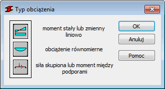

Typ obciążenia (normy CAN/CSA-S16.1-94 i CAN/CSA S16-09)
Opcja służy do określania charakteru obciążeń działających na pręt. Opcja dostępna jest:
Na ekranie pojawia się okno dialogowe pokazane na poniższym rysunku.
Zgodnie z wymogami normowymi przy obliczaniu współczynników normowych (wyboczeniowych, zwichrzeniowych) należy określić charakter obciążeń działających na pręt w obu lub jednej płaszczyźnie osi przekroju pręta. Użytkownik ma do wyboru przypadki obciążenia uwzględniane w wybranej normie stalowej.
W trakcie obliczeń automatycznych, gdy charakter obciążenia zmienia się przy zmianie przypadku obciążeniowego, przyjmowany jest domyślnie typ 'pręt z dwoma momentami na końcach'. W momencie ręcznego wyboru przypadku obliczeniowego lub wpisywania wartości sił wewnętrznych istnieje możliwość dokładnego określenia charakteru obciążenia.
