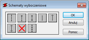

Opcja służy do określenia długości wyboczeniowej prętów dla normy EIA. Jest dostępna po naciśnięciu odpowiedniej ikony (dla kierunku Y lub Z) znajdującej się w polu Współczynnik długości wyboczeniowej znajdującego się w oknie dialogowym Definicja pręta - parametry.
Współczynnik do obliczania długości wyboczeniowej jest wprowadzany automatycznie po wybraniu jednej z ikon z odpowiednimi warunkami podparcia końców pręta. Uwzględnienie wyboczenia w obliczeniach następuje zawsze gdy w pręcie pojawia się siła ściskająca, nawet jeśli jest ona niewielka w stosunku do innych sił wewnętrznych. Program nie dokonuje sam analizy polegającej na ustaleniu czy efekty wyboczenia mogą być pominięte, czy nie. Jeśli użytkownik chce wyeliminować efekty wyboczeniowe z obliczeń, musi wybrać ikonę . Oznacza ona pominięcie wyboczenia w procesie obliczeniowym.
Ostatnia ikona pozwala na uwzględnienie w obliczeniach prętów z wewnętrznymi stężeniami (usztywnienia boczne analizowanych prętów ograniczające długość wyboczeniową). Po dwukrotnym naciśnięciu tej ikony na ekranie pojawia się okno dialogowe Stężenia wewnętrzne, w którym określone mogą zostać parametry usztywnień bocznych.
