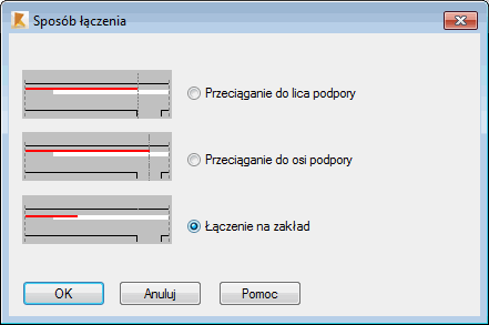

Okno dialogowe Sposób łączenia pokazane na poniższym rysunku jest otwierane po naciśnięciu klawisza Sposób łączenia znajdującego się w polu Zbrojenie montażowe (okno dialogowe Parametry zbrojenia dla belki żelbetowej, zakładka Zbrojenie konstrukcyjne).
W powyższym oknie dialogowym znajdują się opcje, które odnoszą się do sposobu generowania zakończenia zbrojenia montażowego w przęśle belki:
Przeciąganie do lica podpory - w przypadku belki wieloprzęsłowej, gdy wystąpi na podporach zbrojenie główne, zbrojenie montażowe umieszczane jest na długości przęsła belki tj. od lica jednej podpory do lica drugiej podpory |
Przeciąganie do osi podpory - w przypadku belki wieloprzęsłowej, gdy wystąpi na podporach zbrojenie główne, zbrojenie montażowe umieszczane jest na całej długości przęsła tj. od osi podpory do osi podpory |
Łączenie na zakład - w przypadku belki wieloprzęsłowej, gdy wystąpi na podporach zbrojenie główne, zbrojenie montażowe umieszczane jest jedynie na odcinkach pomiędzy prętami głównymi, zachowując stosowną długość zakładu. |
