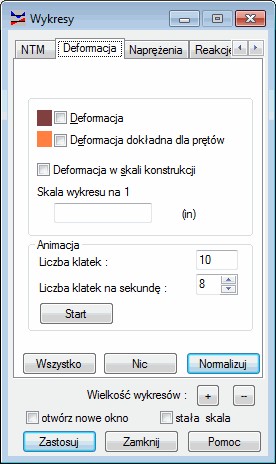

Po wybraniu karty Deformacja w oknie dialogowym Wykresy dla prętów okno przyjmuje postać pokazaną na poniższym rysunku.
W tym oknie wybrana może zostać prezentacja odkształcenia powstałego pod wpływem obciążenia konstrukcji.
Aby to zrobić, należy użyć jednej z następujących opcji:
Dla wymienionych wielkości dobrany może zostać odpowiedni kolor i skala.
Użytkownik może wybrać do prezentacji przemieszczenia otrzymane w trakcie statycznej analizy konstrukcji oraz postaci drgań własnych uzyskane dla przypadków dynamicznych analizy konstrukcji.
Na tej karcie dostępne są również opcje do animacji wykresów deformacji konstrukcji prezentowanych na ekranie. Aby uruchomić animację, należy podać dwa parametry animacji: liczbę tworzonych klatek oraz liczbę klatek na sekundę. Po naciśnięciu przycisku Start program przygotowuje animację wybranej wielkości na podstawie podanych parametrów i rozpoczyna wykonywanie animacji.Robot W trakcie prezentacji animacji na ekranie pojawia się pasek narzędziowy umożliwiający zatrzymanie, wznowienie odtwarzania animacji, przewinięcie animacji itp.
Można również zapisać stworzoną animację deformacji konstrukcji do pliku o rozszerzeniu *.avi. Istnieje także możliwość wczytania i odtworzenia pliku *.avi, w którym zapisano stworzoną wcześniej deformację konstrukcji.
