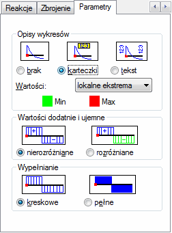

Po wybraniu karty Parametry w oknie dialogowym Wykresy dla prętów okno przyjmuje postać pokazaną na poniższym rysunku:
W powyższym oknie może być wybrany sposób prezentacji wykresów na konstrukcji:
- W polu Opisy wykresów można zdecydować, w jaki sposób prezentowane na wykresie będą opisy wartości:
- brak - jeżeli ta opcja zostanie wybrana, to opisy wykresów wielkości dostępnych w oknie Wykresy nie będą prezentowane
- Karteczki - na wykresach opisy wielkości dostępnych w oknie Wykresy są wyświetlane jako etykiety z wartościami w wybranych punktach prętów. Etykiety są nieznacznie odsunięte od wykresów.
- Tekst - na wykresach opsy wielkości dostępnych w oknie Wykresy są wyśietlane jako wartości w wybranych punktach prętów. Opisy są umieszczone prostopadle do pręta.
- Wartości - dla dwóch opcji (etykiety i tekst) można użyć pola wyboru Wartości do ograniczenia liczby wyświetlanych opisów wykresu. Dostępne są następujące opcje:
- wszystkie - opisy wykresów są wyświetlane na każdym elemencie obliczeniowym na jego początku i końcu oraz w miejscach wartości maksymalnej i minimalnej
- lokalne ekstrema - opisy wykresów są wyświetlane tylko dla wartości maksymalnej i minimalnej na pręcie
- globalne ekstrema - opisy są wyświetlane tylko dla globalnej wartości maksymalnej i minimalnej, pokazując wartości ekstremalne dla całej konstrukcji.
- W dolnej części pola Opisy wykresów znajdują się dwie opcje (Max i Min) pozwalające na wybór koloru etykiet i opisu wartości maksymalnych i minimalnych na wykresie (kolor można również wybrać w oknie dialogowym Preferencje w karcie Parametry wyświetlania > Wykresy dla płyt > minimum > wartości maksymalne.
- w polu Wartości dodatnie i ujemne można zdecydować, czy kolorem rozróżniane będą dodatnie i ujemne wartości prezentowanej wielkości (nierozróżniane i rozróżniane)
- nierozróżniane - jeżeli ta opcja zostanie wybrana, to wykresy wielkości dostępnych w oknie Wykresy będą prezentowane w taki sposób, że nie będzie rozróżniania kolorem wartości dodatnich i ujemnych wybranej wielkości.
- rozróżniane - jeżeli ta opcja zostanie wybrana, to wykresy wielkości dostępnych w oknie Wykresy będą prezentowane w taki sposób, że dodatnie i ujemne wartości wybranej wielkości będą rozróżniane na wykresie kolorami.
- w polu Wypełnianie można określić sposób wypełnienia wykresu:
- kreskowy - jeżeli ta opcja zostanie wybrana, to wykresy wielkości dostępnych w oknie będą wykresami kreskowymi; wykres wypełniany będzie rzędnymi co pewien krok na długości pręta.
- pełne - po wybraniu tej opcji wykresy wielkości dostępnych w oknie Wykresy będą wypełniane wybranym kolorem.
