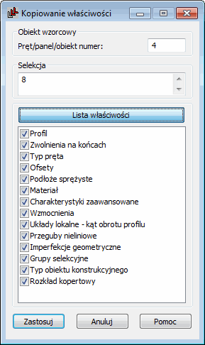

Opcja Kopiowanie właściwości ułatwia definicję parametrów obiektów, prętów i paneli.
Należy użyć tej opcji, aby szybko przypisać atrybuty na podstawie parametrów skopiowanych z obiektów utworzonych wcześniej. Kolejno wskazywane obiekty (tego samego typu) przejmują właściwości pierwszego obiektu, czyli wzorca.
Opcja ta działa w następujący sposób:
Jeżeli wybrana została opcja z menu kontekstowego, to wskazywanie kolejnych obiektów powoduje skopiowanie właściwości z podświetlonego obiektu (wzorca).
Po wybraniu opcji znajdującej się w menu na ekranie wyświetlane jest okno dialogowe, w którym można zdefiniować:
Naciśnięcie klawisza Zastosuj powoduje skopiowanie wybranych parametrów obiektu wzorcowego na wyselekcjonowane obiekty.
