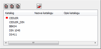

Należy nacisnąć albo Bazy > Pręty zbrojeniowe, albo Bazy > Baza siatek w drzewku dialogowym Preferencje zadania w celu uzyskania dostępu do następującej informacji o bazie danych.
Obecnie aktywne bazy danych są wymienione w tym oknie dialogowym. W górnej części okna znajdują się cztery ikony, które pozwalają na:
- Kliknięcie tego przycisku dodaje nową bazę prętów zbrojeniowe / siatek.
- Kliknięcie tego przycisk powoduje usunięcie wybranej bazy prętów zbrojeniowych / siatek.
- Naciśnięcie tego przycisku powoduje, że baza podświetlona na liście aktywnych baz staje się bazą domyślną.
