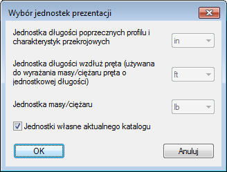

Opcja Widok / Jednostki prezentacji (lub podczas definiowania nowej bazy) pozwala zdefiniować jednostki prezentacji bazy przekrojów. Aby tego dokonać, należy:
Określić następujące wartości jednostek.
Zmiany w jednostkach używanych w bazie przekrojów mogą być wprowadzane po wyłączeniu opcji Natywne jednostki bazy danych. Dopiero wtedy dostępna stanie się lista odpowiednich wartości.
