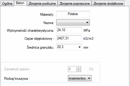

Po otwarciu okna dialogowego Opcje obliczeniowe i wyborze zakładki Beton na ekranie pojawia się pokazane poniżej okno.
W powyższym oknie użytkownik ma możliwość ustalenia parametrów betonu, które będą wykorzystywane podczas obliczeń elementu żelbetowego konstrukcji.
W górnej części okna dialogowego prezentowana na wykorzystywana baza materiałów. Naciśnięcie klawisza (…) powoduje otwarcie okna dialogowego Preferencje zadania na zakładce Materiały. Można tutaj wybrać nową bazę materiałów.
W powyższym oknie dialogowym określone mogą zostać parametry betonu związane z wybraną bazą materiałów:
Dla Eurocode 2, można także wybrać stosunek obciążenia do naprężenia używany w obliczeniach.
