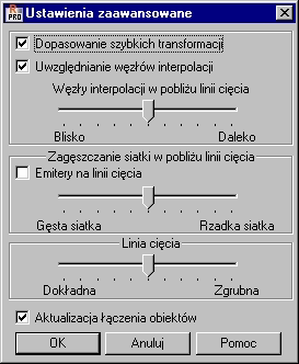

Okno dialogowe Ustawienia zaawansowane pokazane na poniższym rysunku jest otwierane po naciśnięciu przycisku Ustawienia zaawansowane w oknie dialogowym Łączenie obiektów.
Jest to okno dialogowe, w którym określone mogą zostać dodatkowe parametry związane z tworzeniem obiektu złożonego. W tym oknie dialogowym dostępne są następujące opcje:
- Dopasowanie szybkich transformacji - opcja jest istotna dla pewnych powierzchni regularnych; jeżeli ta opcja jest włączona, to przekształcenia dokonywane podczas łączenia obiektów mogą być przyspieszone poprzez odwzorowanie (przybliżenie) tych powierzchni regularnymi powierzchniami (walec, stożek itp.); jeśli opcja jest wyłączona, to przekształcenia dokonywane są na interpolacji obiektów składowych tworzących obiekt złożony
- Uwzględnianie węzłów interpolacji - jeżeli ta opcja jest włączona, to podczas generacji siatki elementów skończonych na obiekcie złożonym uwzględniane będą węzły ze wstępnej siatki elementów na składowych obiektach; wyłączenie tej opcji powoduje, iż węzły te nie będą uwzględniane.
suwak znajdujący się w tym polu umożliwia określenie w jakiej odległości od linii cięcia będą uwzględniane węzły interpolacji (Blisko - podczas tworzenia obiektu złożonego węzły interpolacyjne leżące blisko linii cięcia będą uwzględniane, Daleko - podczas tworzenia obiektu złożonego uwzględniane będą tylko węzły interpolacyjne leżące w dalszej odległości od linii cięcia)
- Emitery na linii cięcia - podczas tworzenia linii cięcia obiektu, Robot tworzy węzły na linii. Gdy opcja Emitery na linii cięcia jest wybrana, węzły utworzone na linii cięcia stają się emitrami (siatka elementów skończonych jest wokół nich zagęszczona). Gdy emitery są tworzone, siatka elementów skończonych jest zawsze tworzona zgodnie z metodą KANGA.
Uwaga: Łączenie obiektów z wybraną opcją Emitery na linii cięcia może być bardzo czasochłonne.
Suwak znajdujący się w tym polu umożliwia zdefiniowanie stopnia zagęszczania siatki elementów skończonych w pobliżu emiterów na linii cięcia. (Siatka gęsta - podczas tworzenia złożonych obiektów siatka elementów skończonych jest zagęszczana w pobliżu emiterów na linii cięcia. Siatka rzadka - podczas tworzenia złożonych obiektów siatka elementów skończonych jest przerzedzana w pobliżu emiterów na linii cięcia).
- Sposób definiowania linii cięcia - suwak w tym polu pozwala określić stopień dokładności, z jaką linie cięcia obiektu są zdefiniowane. (Aby zdefiniowanie linii cięcia zajęło jak najmniejszą ilość czasu, należy wybrać siatkę rzadką i opcję Orientacyjna. Zdefiniowanie linii cięcia zajmuje największą ilość czasu, gdy wybrana jest siatka gęsta i opcja Dokładna.)
- Aktualizacja łączenia obiektów - wybranie tej opcji oznacza, że modyfikacja jakiegokolwiek składnika obiektu, który stanowi część złożonego obiektu powoduje w aktualizacji automatycznej tego złożonego obiektu przyjęcie bieżących parametrów obiektu składowego. Jeśli opcja ta jest wyłączona, złożony obiekt nie jest aktualizowany po modyfikacji składnika obiektu.
