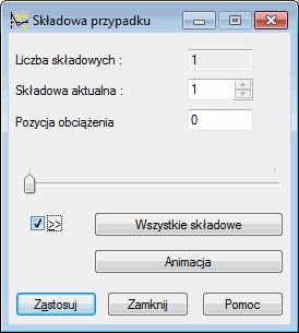

Opcja służy do wykonywania operacji na składowych obciążeń ruchomych, dla kombinacji normowych lub przypadków analizy czasowej. Opcja dostępna jest: Jest dostępna:
- Poprzez naciśnięcie ikony Wybór składowej .
- Kliknięcie ikony
Uwaga: Opcja jest dostępna dla przypadków obciążenia ruchomego, dla przypadków kombinacji normowych lub przypadków analizy czasowej.
W górnej części okna dialogowego znajdują się trzy opcje:
- Liczba elementów - pole, w którym prezentowana jest zdefiniowana dla danego przypadku liczba składowych (np. położeń sił dla obciążenia ruchomego).
- Składowa aktualna - pole, w którym wybrana może zostać przez użytkownika składowa obciążenia (np. kolejny krok położenia obciążenia dla obciążenia ruchomego).
- Położenia obciążeń - pole, w którym wybrane może zostać przez użytkownika położenie obciążenia (kolejny krok położenia obciążenia).
W przypadku analizy czasowej po wyborze przypadku głównego analizy czasowej Robot udostępnia wyniki pojedynczej składowej z poszczególnych kroków czasowych. Powyższe okno dialogowe zostaje zmodyfikowane - zamiast pola Pozycja obciążenia dostępna jest opcja Zmienna czasowa. Umożliwia ona wybór aktualnej wartości czasu dla danej składowej (jednostką czasu jest sekunda). Po wpisaniu wartości zmiennej czasowej składowa przyjmuje wartość kroku zmiennej, który jest najbliższy wpisanej wartości.
W środkowej części okna dialogowego znajduje się suwak, za pomocą którego można dokonać wyboru (przy pomocy myszki) aktualnej składowej/pozycji obciążenia.
W dolnej części okna dialogowego oprócz standardowych klawiszy znajdują się dwa klawisze:
- Utwórz przypadek ze składowej - jeżeli ten klawisz zostanie naciśnięty, Robot utworzy nowy prosty przypadek obciążeniowy o pierwszym wolnym numerze z aktualnej składowej obciążenia (pozycji obciążenia). Jeżeli włączona zostanie opcja oznaczona sumbolem ‘»’ znajdująca się obok klawisza Utwórz przypadek ze składowej, to opis na klawiszu zostanie zmieniony na Wszystkie składowe. Po naciśnięciu tego klawisza przycisku Robot wygeneruje przypadki proste jednocześnie ze wszystkich składowych przypadku złożonego.
- Animacja.
