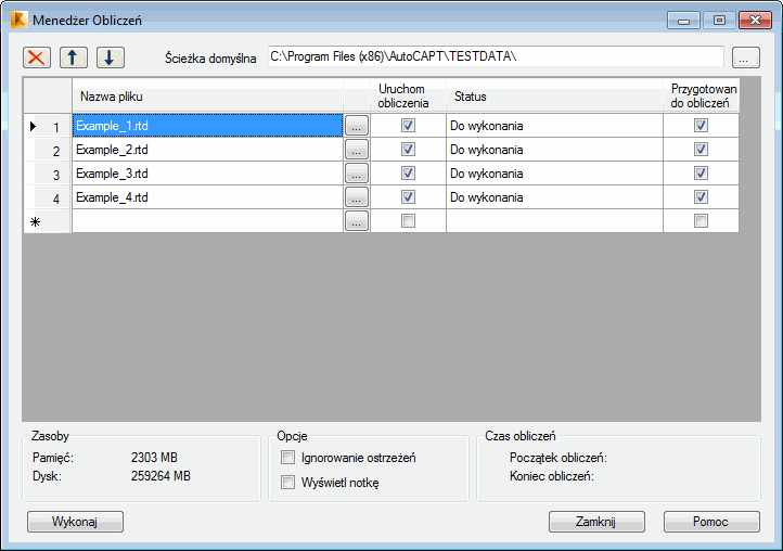

Menedżer obliczeń oblicza i przygotowuje rezultaty dla prezentacji map w modelach konstrukcji bez używania programu Robot.
Aby uruchomić Menedżera obliczeń, wybierz z menu Start > Programy > Autodesk > Autodesk Robot Structural Analysis Professional 2015 > Inne programy.
Nazwy modeli konstrukcji są dostępne na liście projektów. Aby dodać plik modelu konstrukcji do listy, kliknij przycisk (...) po prawej stronie kolumny Nazwa pliku.
Zasoby komputera jest zmaksymalizowana do wykonywania obliczeń modeli konstrukcji przy użyciu Menedżera projektu. Dodatkowo, kilka modeli konstrukcji może być obliczane i przygotowane pojedynczo.
Edytowalne pole dla domyślnej ścieżki dostępu do plików modelu konstrukcji wyświetla się w górnej części okna dialogowego. Kliknij przycisk..., aby wybrać katalog dla dodawanych plików.
W górnej części okna znajdują się następujące narzędzia.
- Usuwa pliku modelu wybranej konstrukcji z listy.
- Przesuwa pliku modelu wybranej konstrukcji o jedną pozycję w górę na liście plików, zmieniając kolejność wykonywanych obliczeń /przygotowywanych rezultatów dla modeli konstrukcji na liście.
- Przesuwa pliku modelu wybranej konstrukcji o jedną pozycję w dół na liście plików, zmieniając kolejność wykonywanych obliczeń /przygotowywanych rezultatów dla modeli konstrukcji na liście.
Tabela z listą plików modelu konstrukcji jest wyświetlana w środkowej części okna dialogowego. Kolejność plików określa kolejność ich działania. Parametry dla każdego pliku modelu konstrukcji dotyczące obliczenia mogą być wybrane.
Kolumny w tabeli są następujące.
- Uruchom obliczenia - uruchamia obliczenia /przygotowanie rezultatów dla modelu konstrukcji. Jeśli odznaczone, obliczenia nie są uruchomione, ale przygotowania rezultatów zgodnie z wybranym szablonem i zapisane w projekcie będą przeprowadzone odpowiednio.
- Przygotuj obliczenia - uaktywnia generowanie obliczeń modelu konstrukcji. Nie musi być włączona dla poprzednio wygenerowanych modeli konstrukcji.
- Kolumna stanu - wyświetla stan obliczenia dla plików modelu konstrukcji na liście.
W dolnej części okna dialogowego znajdują się następujące narzędzia.
- Wykonaj - kliknij, aby uruchomić obliczenia /przygotowanie rezultatów dla podanych plików modeli konstrukcji na liście. Pliki zostaną obliczone zgodnie z kolejnością na liście.
- Informacje dotyczące zasobów komputera i czasu obliczeń.
- Pomiń ostrzeżenia - po włączeniu opcji, obliczenia nie są zatrzymywane, gdy ostrzeżenia zostaną wykryte w modelu konstrukcji.
- Wyświetl notkę - po włączeniu opcji, raport jest wyświetlany, gdy obliczenia zostają wykonane.
