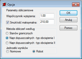

Okno dialogowe Opcje obliczeniowe służy do określenia parametrów wykorzystywanych podczas weryfikacji pręta stalowego. Okno dialogowe może być otwarte po naciśnięciu klawisza Opcje znajdującego się w oknie dialogowym Obliczenia ręczne. Na ekranie pojawia się okno dialogowe pokazane na poniższym rysunku.
W powyższym oknie podane mogą zostać trzy parametry obliczeniowe:
Ponadto wybrane mogą zostać jednostki prezentacji wyników wymiarowania prętów. Wyniki mogą być prezentowane w jednostkach używanych w wybranej normie stalowej lub w jednostkach używanych w systemie Robot.
