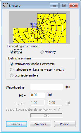

- Przyrost stały jest używany do konstrukcji płytowych lub powłokowych (w oknie dialogowym Emitery wybierz opcję Stały).
W powyższym oknie dialogowym wybrana może zostać jedna z trzech opcji:
- Wstawienie węzła z emiterem — zdefiniowane węzła, w którym będzie się znajdował emiter o podanych przez użytkownika współrzędnych.
- Nadanie emitera na węzeł/węzły — określenie numeru węzła, w którym będzie się znajdował emiter.
- Usunięcie emitera — określenie numeru węzła, z którego usuwany będzie emiter.
W zależności od wybranego sposobu definicji emitera dostępne są następujące parametry:
- H0 — początkowa długość fali siatki (inne parametry tworzenia siatki wokół emitera można zdefiniować w oknie dialogowym Opcje generacji siatki)
- Współrzędne — współrzędne położenia definiowanego węzła z emiterem o określonym parametrze H0
- Lista węzłów — lista numerów węzłów pozwalających na zlokalizowanie lub usunięcie emiterów

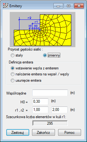

- Przyrost zmienny jest używany do konstrukcji pojemnościowych (w oknie dialogowym Emitery wybierz opcję Zmienny).
Oprócz opcji dotyczących przyrostu stałego siatki dostępne są następujące pola:
- r1 — promień kuli, w której siatka będzie charakteryzowała się początkową długością fali H0
- r2 — promień kuli, w której następowało będzie rozgęszczenie siatki (tzn. rozgęszczenie siatki będzie miało miejsce w strefie pomiędzy promieniem r1 a r2)
- szacunkowa liczba elementów w kuli o promieniu r1 — pole ma status tylko do odczytu. W programie Robot wyznaczana jest liczba elementów po podaniu współrzędnych emitera oraz wartości H0, r1 i r2.
Emitery mogą być definiowane w sposób graficzny (po podaniu wartości parametru H0 myszką wskazywane jest położenie emitera) lub z klawiatury (po podaniu parametrów emitera należy nacisnąć przycisk Zastosuj).
