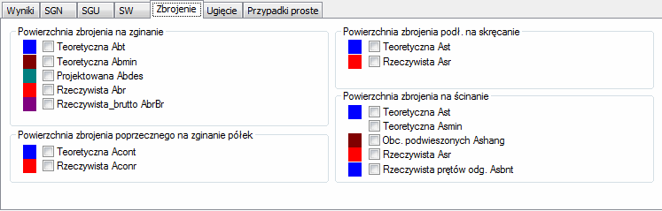

Po wybraniu opcji Wykresy i wyborze zakładki Zbrojenie na ekranie pojawia się pokazane poniżej okno.
W powyższym oknie dialogowym wybrane mogą zostać do prezentacji następujące wielkości:
w polu Powierzchnia zbrojenia na zginanie
w polu Powierzchnia zbrojenia na ścinanie
Ponadto, obszary dla zbrojenia podłużnego w stosunku do skręcania i poprzeczne zbrojenia względem zagięcia kołnierza może być wyświetlony.
Uwaga: Obok każdej z wymienionych wielkości prezentowany jest kolor, za pomocą którego na wykresie przedstawiana będzie wybrana wielkość.
