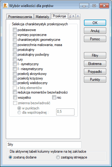

Po wybraniu karty Przekroje w oknie dialogowym Wybór wielkości dla prętów na ekranie pojawia się pokazane poniżej okno dialogowe.
W tym oknie do prezentacji mogą zostać wybrane następujące informacje o przekrojach prętów:
- podstawowe - opcja ta pozwala wyświetlić podstawowe dane dotyczące przekrojów pręta.
- wymiary poprzeczne - opcja ta pozwala wyświetlić dane dotyczące wymiarów poprzecznych przekrojów pręta.
- charakterystyki geometryczne - opcja ta pozwala wyświetlić dane dotyczące właściwości geometrycznych przekrojów pręta.
- powierzchnia malowania, masa - opcja ta pozwala wyświetlić dane dotyczące powierzchni malowania przekrojów pręta
- podłoże sprężyste
- prostokątne - opcja ta pozwala wyświetlić dane dotyczące przekrojów prostokątnych.
- prostokątne podwójne
- rury - opcja ta pozwala wyświetlić dane dotyczące rur.
- L-symetryczny - opcja ta pozwala wyświetlić dane dotyczące symetrycznych przekrojów dwuteowych
- L-niesymetryczny - opcja ta pozwala wyświetlić dane dotyczące niesymetrycznych przekrojów dwuteowych
- pole przekroju - opcja ta pozwala wyświetlić dane dotyczące o polu przekroje.
- Przekrój poprzeczny
- zmienny przekrój - opcja ta pozwala wyświetlić dane dotyczące prętów ze zmiennym przekrojem wzdłuż ich długości.
