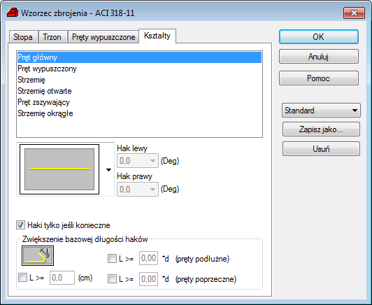

Na karcie Kształty można wybrać kształt zbrojenia.
Wybierz układ Wymiarowanie żelbetu
Zbrojenie rzeczywiste, a następnie utwórz nowy element żelbetowy lub otwórz istniejący.
Wzorzec zbrojenia.
(Wzorzec zbrojenia).
Określ kształt dla następujących prętów: pręta głównego, pręta łącznikowego, strzemienia, strzemienia otwartego, pręta zszywającego, strzemienia okrągłego.
Określ długość haka dla każdego pręta.
Opcja Haki tylko jeśli konieczne dotyczy prętów zakończonych hakami. Wybranie jej pozwala automatycznie określić typ zakończenia pręta w zależności od tego, czy konieczne jest zakotwienie pręta. Na przykład główny pręt nr 2.02 - z hakami na jego 2 końcach, po utworzeniu zbrojenia belki może zostać zastępione prętem nr 1.02 (hak na jednym końcu) lub prętem prostym.
Opcja Zapisz jako umożliwia ponowne użycie zestawu parametrów wzorca zbrojenia. Zestaw jest zapisywany w bieżącym katalogu użytkownika. Można ponownie wykorzystać ten zestaw dla innego elementu w oknie dialogowym Wzorzec zbrojenia lub przypisać go do wybranego elementu (lub wybranych elementów tego samego typu) w oknie dialogowym Inspektor składników betonowych.
Opcja Usuń umożliwia usunięcie wybranego zestawu parametrów wzorca zbrojenia.
