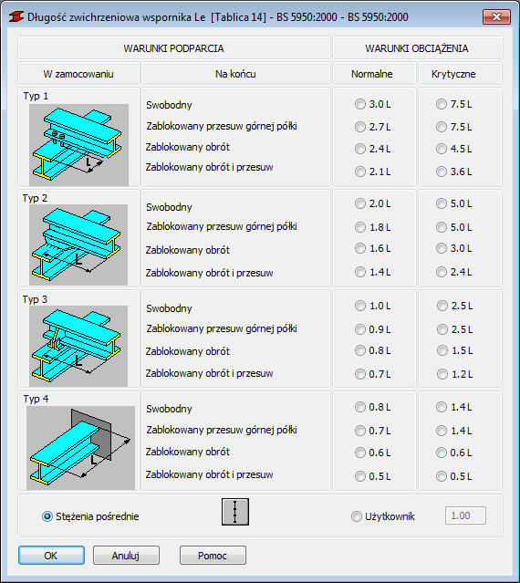

Długość efektywna wspornika (Tabela 14)
Opcja ta jest używana do określania odpowiedniej odległości między przekrojami poprzecznymi prętów zabezpieczonych przeciwko skręcaniu, np. do określania tak zwanej: długości efektywnej - dla wspornika. Opcja ta jest dostępna po naciśnięciu jednego z przycisków: Górnego lub Dolnego kołnierza, dostępnych w polu Parametry zwichrzenia w oknie dialogowym Definicji pręta - parametry.
Okno dialogowe prezentuje Tabelę 14, zawartą w normie BS5950: 2000.
W dolnej części okna dialogowego znajduje się opcja Średnie ograniczenia. Jeśli jest ona zaznaczona, a ikona zostanie naciśnięta, to okno dialogowe Stężenie wewnętrzne otwierzy się na ekranie.
