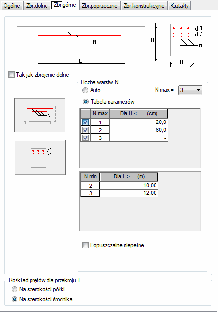

Zbrojenie górne
Po otwarciu okna dialogowego Parametry zbrojenia i wyborze zakładki Zbrojenie górne na ekranie pojawia się pokazane poniżej okno.
Opcje dostępne w powyższym oknie są prawie identyczne jak dla zakładki Zbrojenie dolne. Jedyną różnicą jest brak opcji zakotwień i dołączenie dodatkowej opcji do definicji średnic(y) zbrojenia. Owa dodatkowa opcja Średnica jak dla zbrojenia dolnego uzależnia średnicę zbrojenia górnego (podporowego) od średnic zbrojenia dolnego. Występuje ona w parze z opcjami Średnica nr 1 i Średnica nr 2. Opcje te wzajemnie się wykluczają. Dodatkowo określony może zostać rozkład zbrojenia dla przekrojów teowych (na szerokości półki lub szerokości środnika).
Dodatkowo, można określić rozkład zbrojenia dla przekrojów teowych (wzdłuż szerokość kołnierza lub środnika).
