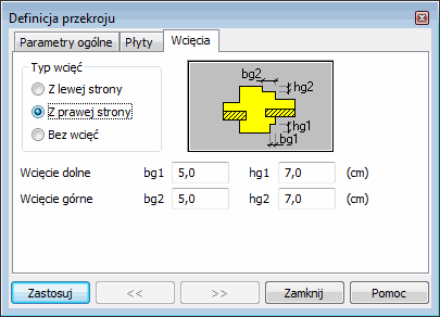

Po wybraniu karty Przecięcia w oknie Typ przekroju poprzecznego wyświetlone okno przyjmuje postać pokazaną na poniższym rysunku.
Karta Przecięcia określa położenie wcięć w przekroju poprzecznym belki:
Wymienione opcje wzajemnie się wykluczają, tzn. NIE MOŻNA zdefiniować wcięć po lewej i prawej stronie przekroju jednocześnie.
Definiowane wcięcia zlokalizowane są w narożach przekroju poprzecznego belki. Definicja wcięcia obejmuje podanie jego wymiarów: szerokości i wysokości oraz położenia na przekroju: na dole lub na górze.
