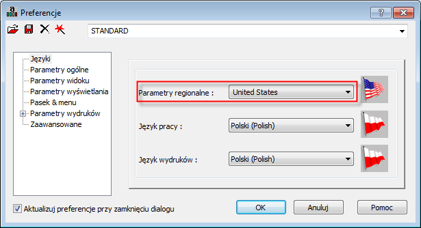

  3. Upewnij się, że jest wybrana opcja Języki w lewym panelu okna dialogowego, a następnie wybierz opcję United States z listy Ustawienia regionalne.
    Uwaga: Ustawienia regionalne mają wpływ na domyślne bazy danych (dla profili i materiałów) oraz na jednostki i normy krajowe dla wybranego kraju.

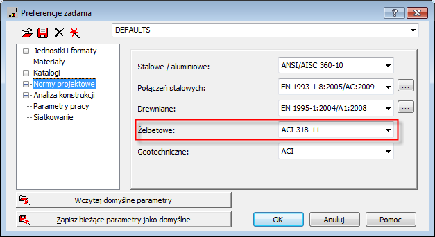

  6. Kliknij opcję Normy projektowe w lewym panelu okna dialogowego, a następnie upewnij się, że norma ACI 318-11 jest wybrana dla listy Konstrukcje żelbetowe.
