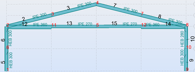

Przykłady połączeń złączy w konstrukcji
W konstrukcji, takiej jak jedna z powyższych, można znaleźć następujące połączenia.
Punkt Pręty Typ Zgodne połączenia
3 2, 3
Złącze belki
Wszystkie typy płyt
7 7, 8
Złącze belki
Wszystkie typy płyt
5 13, 15
Złącze belki
Wszystkie typy płyt
11 12, 13
Złącze belki
Nakładki środników, odsunięcie pręta
12 15, 14
Złącze belki
6 5, 6
Złącze słupa
Wszystkie typy płyt
10 9, 10
Złącze słupa
