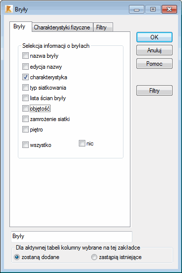

Po wybraniu zakładki Bryły w oknie dialogowym Kolumny na ekranie pojawia się pokazane poniżej okno dialogowe.
W tym oknie do prezentacji w tabeli mogą zostać wybrane następujące wielkości dla brył:
- Charakterystyka - przyjęte charakterystyki fizyczne dla brył.
- Typ siatkowania - przyjęte rodzaj generacji siatki.
- Lista ścian bryły - lista zdefiniowanych dla bryły ścian.
- Objętość - wyznaczona objętość bryły.
