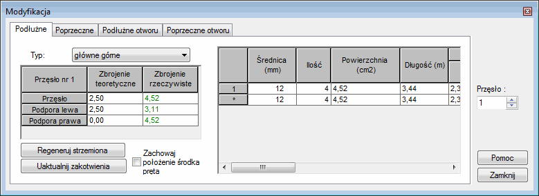

Opcja umożliwia modyfikowanie zbrojenia dla belki żelbetowej. Opcja ta jest dostępna z menu po wybraniu polecenia: Zbrojenie / Zmień
Po wybraniu tej opcji na ekranie pojawia się pokazane poniżej okno.
Okno dialogowe zawiera kilka zakładek, które pozwalają modyfikować zbrojenia:
  1. podłużne (główne i zbrojenia otworów)
  2. poprzeczne (główne i zbrojenia otworów)
W celu rozpoczęcia modyfikacji zbrojenia, typ zbrojenia, który ma być zmieniony powinien być oznaczony (może to być wykonane w tabeli zbrojenia lub na ekranie graficznym) i parametry zbrojenia powinny być zmodyfikowane (np. średnica pręta, długość haka i kąt itp.).
Istnieją dodatkowe opcje na zakładce Podłużne:
Regeneruj strzemiona - naciśnięcie przycisku aktualizuje strzemiona po zmianach wykonanych dla prętów podłużnych (zmiana średnicy prętów podłużnych)
Aktualizuj zakotwienia - naciśnięcie przycisku zmienia długość zakotwienia prętów jeśli średnica prętów podłużnych została zmieniona.
Zachowaj położenie środka pręta - po wybraniu tej opcji, długość pręta podłużnego podczas trwania długości zostanie zwiększona symetrycznie względem środka pręta (patrz rysunek poniżej: 1 - opcja jest wyłączona, 2 - opcja jest włączona).
Istnieją dodatkowe opcje na zakładce Poprzeczne:
Opis od lica podpory (lewej lub prawej) - opis rozstawu strzemion w przęśle jest podawany od lewej do prawej podpory
Regeneruj rozstaw — naciśnięcie przycisku powoduje weryfikację normy belki i przeliczenie rozstawu strzemion po zmianie parametrów prętów/rozstawu (np. zmianie średnicy pręta, zmianie rozstawu niektórych strzemion)
Symetria (od lewej do prawej) — naciśnięcie jednego z tych przycisków kopiuje rozstaw strzemion znajdujących się na lewo /prawo od przęsła belki na przeciwną stronę belki.
