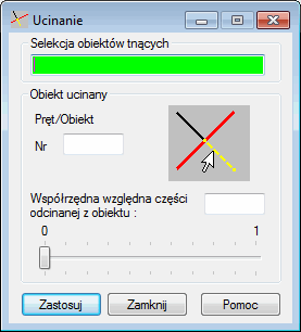

Opcja służy do odcinania wybranych części prętów/obiektów. Opcja dostępna jest:
- z menu poprzez wybranie polecenia: Edycja/Ucinanie
- Poprzez kliknięcie przycisku
Ucinanie polega na wskazaniu w wybranym pręcie/obiekcie tej części, która ma zostać odcięta. Część ucinania znajdować się będzie pomiędzy prętami/obiektami definiującymi krawędzie tnące. Krawędziami tnącymi mogą być pręty lub obiekty (łuki, okręgi, polilinie itp.).
W oknie pokazanym powyżej znajdują się następujące opcje:
- pole Selekcja obiektów tnących umożliwia podanie numerów obiektów tnących; położenie tych obiektów określa, które części pręta lub obiektu mogą być ucinane.
- pole Pręt/Obiekt umożliwia podanie numeru pręta lub obiektu, którego część ma zostać ucięta
- pole Współrzędna względna części odcinanej z obiektu umożliwia podanie współrzędnej tej części obiektu znajdującej się pomiędzy obiektami tnącymi, która ma zostać ucięta; wskazanie tej części może być dokonane graficznie na ekranie lub za pomocą suwaka znajdującego się bezpośrednio pod wymienionym polem.
Aby dokonać operacji ucinania pręta lub obiektu, należy:
- wybrać pręt(y) lub obiekt(y), które określają krawędzie tnące
- wybrać pręt lub obiekt, którego część ma zostać ucięta
- wskazać część pręta lub obiektu ucinanego, która ma zostać ucięta (określić współrzędną lub wskazać na ekranie graficznym).
