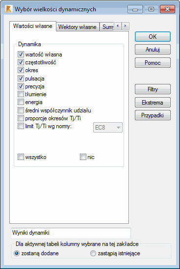

Po wybraniu zakładki Wartości własne w oknie dialogowym Kolumny tabeli na ekranie pojawia się pokazane poniżej okno dialogowe.
W tym oknie do prezentacji mogą zostać wybrane następujące wielkości:
- Wartość własna — dodaje kolumnę dla własnej wartości ustawionej podczas obliczeń.
- Częstotliwość - dodaje kolumnę dla wartości częstotliwości ustawionej podczas obliczeń.
- Okres — dodaje kolumnę dla wartości okresu ustawionej podczas obliczeń.
- Częstość — dodaje kolumnę dla wartości częstości ustawionej podczas obliczeń.
- Dokładność (obliczeń) - wartość dokładności opisuje stopień ukończenia równania problemu własnego przez wartość własną ustawioną podczas obliczeń.
- Tłumienie - wartość tłumienia dla trybu analizy.
- Energia - wartość energii potencjalnej konstrukcji dotycząca odkształconej konstrukcji dla analizowanej konstrukcji.
- Średni współczynnik udziału - wartość średniego współczynnika obliczoną na podstawie wartości współczynników udziału spektralnego dla poszczególnych kierunków.
