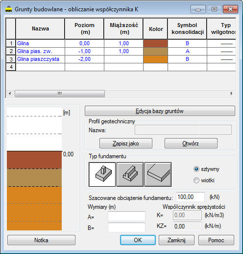

Kalkulator gruntu znajduje wartość równoważnego współczynnika sprężystości dla podłoża warstowego.
Kalkulator jest instalowany podczas instalacji programu Robot.
Współczynnik sprężystości może być stosowany podczas definiowania następujących.
Kalkulator umożliwia obliczanie współczynnika sprężystości bezpośrednio na podstawie określonego profilu podłoża warstwowego i oferuje następujące funkcje.
Kalkulator działa jako niezależne narzędzie, które umożliwia obliczanie współczynnika reakcji terenu dla określonego fundamentu i profilu gruntu. Zapisany profil gruntu może być używany w kalkulatorze żelbetonu i ławy fundamentowej.
Uruchamianie kalkulatora za pomocą wykonania następujących czynności.
W kalkulatorze, współczynnik K jest obliczany na podstawie wartości średniej naprężenia pod fundamentem dla jednostki powierzchni. Odpowiedni współczynnik KZ dla fundamentu o określonych wymiarach jest także obliczany.
Aby obliczyć równoważny współczynnik K dla podłoża warstwowego, wykonaj następujące czynności.
Stopa fundamentowa o wymiarach A x B. Współczynnik KZ jest jednostką (siły/długości). Wartość obliczona KZ = K * A * B może być stosowana podczas definiowania współczynnika sprężystości w oknie dialogowym definicja podpory.
Ławę Fundamentową o wymiarach A (długość ławy fundamentowej ) i B (szerokość ławy fundamentowej). Jednostka współczynnika KZ jest (siła/długość ^ 2). Wartość obliczona KZ = K * B może być stosowana podczas definiowania współczynnika sprężystości w oknie dialogowym definicja typu podłoża sprężystego.
Płyta fundamentowa o wymiarach A x B. Jednostka współczynnika KZ jest(siła/długość ^ 3). Wartość obliczona KZ = K może być stosowana podczas definiowania współczynnika sprężystości w oknie dialogowym definicji typu grubości panelu. Założyć należy albo średnią naprężenia pod fundamentem z rozwiązania przy pomocy sztywnego fundamentu, albo z rozwiązania ze sprężystego obciążonego półprzestrzennie jednolitymi obciążeniami, które oddziałują na rejon określony konturem fundamentu. Różnice w wartości naprężeń ujawniają się w różnych wartościach przemieszczeń sprężystych i przekształcają się w wartości numeryczne sztywności sprężystej gruntu. Rozkład naprężenia pod konstrukcją rzeczywistą jest bliższy przypadkowi fundamentu sztywngoj niż przypadkowi fundamentu sprężystego.
Naciśnij klawisz TAB lub kliknij przycisk OK. Wartość współczynnika zastępczego podłoża warstwowego będzie określana w K= pole.
Kliknięcie przycisku OK powoduje, że obliczona wartość współczynnika KZ zostanie przekazana do okien dialogowych Nowa definicja pomocnicza, Nowe grunt sprężysty lub Nowa definicja grubości. Dzieje się to pod warunkiem, że odpowiednie okno dialogowe jest otwarte, a pole współczynnika sprężystości jest dostępne.
Zdefiniowane profile gruntu mogą być zapisane na dysku. Należy kliknąć przycisk Zapisz jako, aby zapisać profil do pliku *.xml (baza danych). Pole Nazwa pliku wyświetla bieżący profil gruntu ze ścieżkę dostępu do pliku. Należy kliknąć przycisk Otwórz, aby wczytać plik ze zdefiniowanymi parametrów profilu gruntu.
