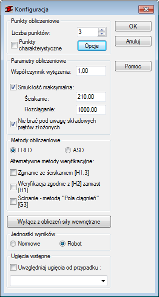

Użyj tego okna dialogowego do zdefiniowania parametrów stosowanych podczas weryfikacji pręta stalowego zgodnie z normą ANSI/AISC 360-05 lub ANSI/AISC 360-10.
Dostęp
- W układzie Wymiarowanie stali/ aluminium kliknij przycisk Konfiguracja w oknie dialogowym Obliczenia.
Elementy okna dialogowego
- Punkty obliczeniowe
- Określ liczbę punktów obliczeniowych lub punktów charakterystycznych:
- Podaj liczbę punktów, które są równomiernie rozłożone na długości pręta.
- Wybierz punkty charakterystyczne, a następnie kliknij polecenie Opcje, aby otworzyć okno dialogowe Obliczenia w punktach charakterystycznych.
- Parametry obliczeniowe
- Współczynnik wytężenia
- Wprowadź współczynnik wytężenia, aby określić mnożnik, przez który pomnożona zostanie granica plastyczności. Ta operacja spowoduje zwiększenie lub zmniejszenie granicy plastyczności.
- Smukłość maksymalna
- Sprawdza smukłość pręta dla obu elementów: Ściskanie i Rozciąganie.
- Składowe prętów złożonych nie są brane pod uwagę.
- Ignoruje pręty złożone komponentów dla elementów podczas obliczeń.
- Metody obliczeniowe
- LRFD
- Wykonuje obliczenia normowe zgodnie z paragrafem B3.3.
- ASD
- Wykonuje obliczenia normowe zgodnie z paragrafem B3.4.
- Alternatywne metody weryfikacji
- Włączenie opcji Weryfikacja prętów zgodnie z punktem H2 powoduje, że program dokonuje sprawdzenia pręta w sposób ‘naprężeniowy’ zgodnie z punktem H2. W takim przypadku program nie bierze pod uwagę zapisów punktu H1.
- Włączenie opcji Metoda "Pola ciągnień" przy ścinaniu zgodnie z punktem G3 powoduje, że program przy wyznaczaniu nośności przy ścinaniu Vn zastosuje wzory podane w punkcie G3. W przypadku, gdy przekrój nie spełnia warunków stosowania metody ‘Pola ciągnień’ podanych w punkcie G3.1, program wyznacza nośność na ścinanie zgodnie z punktem G2.
- Wyłączanie z obliczeń sił wewnętrznych
- Otwiera okno dialogowe Pomijanie sił wewnętrznych, w którym można określić graniczne wartości sił wewnętrznych oraz obejrzeć wyniki wymiarowania prętów.
- Ponadto wybrane mogą zostać jednostki prezentacji wyników wymiarowania prętów. Wyniki mogą być prezentowane w jednostkach używanych w wybranej normie stalowej lub w jednostkach używanych w programie Robot.
- Jednostki wyników
- Określ, czy chcesz użyć jednostek rosyjskiej normy stalowej czy jednostek używanych w programie Robot w obszarze wyników wymiarowania pręta.
- Ugięcie
- Wybierz opcję Uwzględniaj ugięcia od przypadku, a następnie wybierz przypadek obciążenia, dla którego wyznaczone przemieszczenia będą traktowane jako ugięcia konstrukcji.
