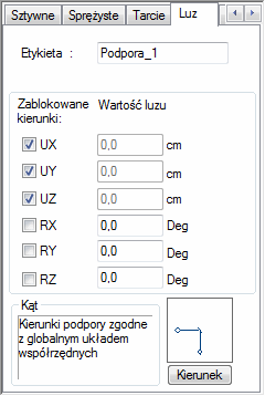

Podpora z luzem
Po wybraniu karty Luz w oknie Definicja podpory na ekranie pojawia się przedstawione poniżej okno dialogowe.
Określenie podpory z luzem polega na wskazania nazwy podpory, wybraniu stałych lub zwolnionych stopni swobody i wskazaniu wartości dopuszczalnych przemieszczenia lub obrotu w kierunkach swobodnych. Jeśli kierunek jest stały, przemieszczenie jest równe zero.
Uwaga: Definicja tylko dodatnie wartości luzu jest włączona.
