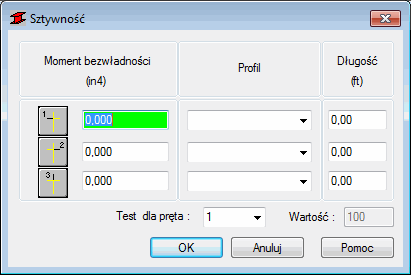

Ręczna definicja sztywności prętów dochodzących (3 pręty)
Opcja służy do ręcznego określenia parametrów prętów dochodzących w celu obliczenia współczynnika wyboczeniowego pręta głównego. Jest dostępna po naciśnięciu klawisza Ręczne znajdującego się w oknie dialogowym Parametry prętów dochodzących. Na ekranie pojawia się okno dialogowe pokazane na poniższym rysunku.
W powyższym oknie podane mogą zostać niezbędne informacje dotyczące prętów dochodzących do pręta głównego.
W przypadku kilku norm (ADD8, Eurocode3, NEN6770/6771, PN90) dochodzi jeszcze jeden parametr: sposób podparcia drugiego końca pręta dochodzącego. Dostępne typy podparcia drugiego końca pręta dochodzącego są zależne od wymogów wybranej normy stalowej.
W dolnej części okna dialogowego można sprawdzić jaka będzie wartość współczynnika wyboczenia po przyjęciu pręta dochodzącego o wybranych numerze. Po wybraniu numeru pręta dochodzącego w polu Test dla pręta w polu Wartość podawana jest wartość wyznaczonego przez program współczynnika wyboczenia.
