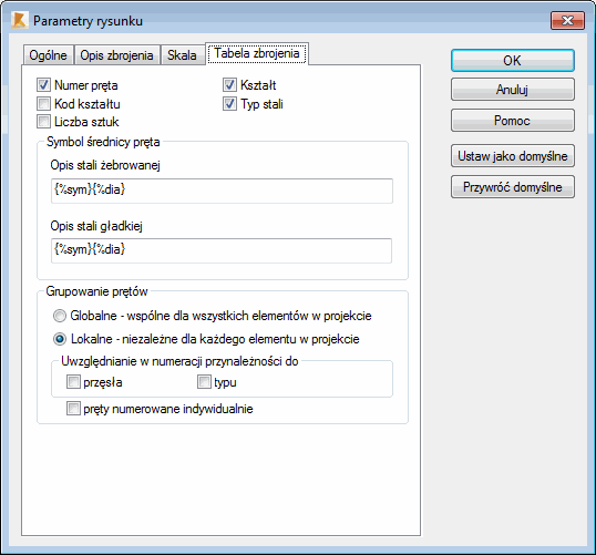

Po wybraniu Analiza > Rysunek lub po otwarciu okna dialogowego
(Parametry rysunku) i wyborze zakładki Tabela zbrojenia na ekranie pojawia się pokazane poniżej okno.
Opcje w oknie dialogowym Tabela zbrojenia umożliwiają sparametryzować wyświetlanie tabeli podsumowania zbrojenia . Można dodać lub usunąć jakąkolwiek kolumnę tabeli. W opisach odkształconej i prostej stali, możliwe jest, aby ustawić symbol średnicy prętów zbrojeniowych. Można użyć zmiennych dostępnych w programie Robot:
Grupowanie prętów
Podczas grupowania, następujące właściwości prętów są używane: typ stali, średnica, geometria i norma kształtu. Jeżeli te wszystkie właściwości są identyczne dla kilku prętów, to mogą należeć one do jednej grupy.
Wybierz Globalny - wspólne dla wszystkich elementów w projekcie, opcja grupuj i przypisz nazwy (numery w etykietach) wszystkim elementom żelbetowym w pliku programu Robot(plik *.rtd).
Po wybraniu Lokalne - niezależnie dla każdego elementu w projekcie, każdy z nich zachowuje swój numer. Są tu także opcje używane, aby określić dodatkowe właściwości brane pod uwagę podczas grupowania elementów (można wybrać opcję Strzemiona tylko dla Lokalnej numeracji). 2 z tych opcji znajdują się w numeracji, należy wziąć pod uwagę, że element należy do: strzemion lub typu. Strzemiona odnoszą się tylko do belek i nie pozwalają na grupowanie prętów z innych strzemion. Te pręty należą do danego typu, co oznacza, że chociaż niezmienne właściwości 2 prętów są identyczne, nie zostaną one umieszczone w jednej grupie, gdy należą one do różnych typów zbrojenia; przykłady typu zbrojenia: górne lub dolne zbrojenie, główne, konstrukcyjne lub montażowe zbrojenie, zbrojenie w kierunku X lub Y.
Jeśli wybierzesz pręty numerowane indywidualnie, to każdy pręt będzie miał odrębny numer.
