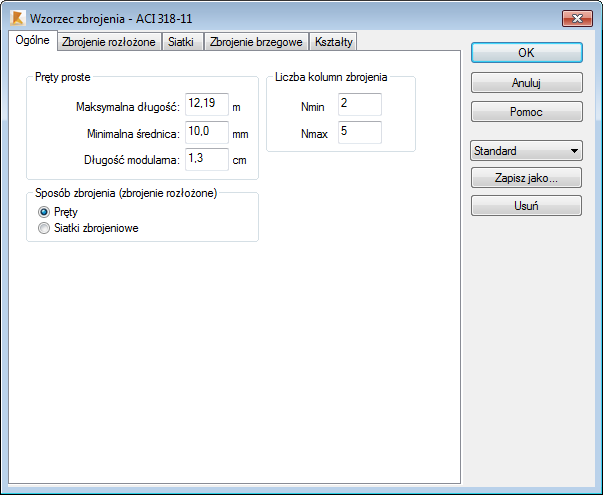

Karta Ogólne umożliwia określenie ogólnych parametrów odnoszących się do zbrojenia ściany żelbetowej.
Dostęp
Wybierz układ Wymiarowanie żelbetu Zbrojenie rzeczywiste, a następnie utwórz nowy element żelbetowy lub otwórz istniejący.
Elementy okna dialogowego
Uwaga: Zawartość okna dialogowego zależy od normy żelbetowej wybranej podczas projektowania ściany; niektóre opcje mogą być niedostępne.
Pręty proste
Umożliwia określenie maksymalnej długości prętów prostych dla zbrojenia. Należy zastosować średnicę z warunku początkowego.
Długość modularna
Opcja umożliwia określenie wartości (modułu), do jakiej ma być zaokrąglana długość pręta. Jeżeli na przykład w pierwszym przebiegu program zastosował pręt o długości 5.36 m, to po wpisaniu wartości 0.10 m otrzymamy długość pręta = 5.40 m.
Typ zbrojenia (zbrojenie rozdzielcze)
Definiuje typ zbrojenia rozdzielczego.
  • Pręty
  • Siatki zbrojeniowe
Liczba słupów zbrojenia
Określa minimalną i maksymalną liczbę słupów zbrojenia.
Zbrojenie przeciwskurczowe
Generowane jest w postaci prętów poziomych oraz pionowych równomiernie rozłożonych w ścianie - istnieją trzy możliwości:
  • zbrojenie jest zawsze generowane
  • zbrojenie jest generowane jedynie dla ścian zewnętrznych
  • zbrojenie nigdy nie jest generowane.
Zbrojenie przeciwskurczowe musi spełniać poniższe wymagania:
  • pionowe: 0,6 * 400 / fe (cm^2/m)
  • poziome: 1,2 * 400 / fe (cm^2/m)
Opcja Zapisz jako umożliwia ponowne użycie zestawu parametrów wzorca zbrojenia. Zestaw jest zapisywany w bieżącym katalogu użytkownika. Można ponownie wykorzystać ten zestaw dla innego elementu w oknie dialogowym Wzorzec zbrojenia lub przypisać do wybranego elementu (lub wybranych elementów tego samego typu) w oknie dialogowym Inspektor składników żelbetowych.
Opcja Usuń umożliwia usunięcie wybranego zestawu parametrów wzorca zbrojenia.
