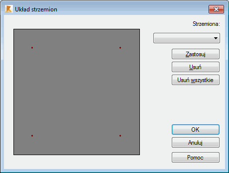

Opcja dostępna jest z menu poprzez wybranie polecenia: Zbrojenie / Układ strzemion. Po wybraniu tej opcji na ekranie pojawia się pokazane poniżej okno.
Opcje znajdujące się w powyższym oknie dialogowym przeznaczone są do ’ręcznej’ definicji kształtu (użytkownik określa kształt) zbrojenia poprzecznego słupa w przypadku, gdy wyznaczone w programie zbrojenie strzemionami nie odpowiada wymogom projektanta.
Warunkiem poprawności działania opcji jest obecność wyznaczonego w programie zbrojenia słupa. Po wybraniu opcji na ekranie pojawia się okno dialogowe pokazane powyżej, w którym prezentowany jest ogólny widok przekroju słupa; w przekroju słupa schematycznie przedstawiane jest zbrojenie podłużne.
Aby zdefiniować strzemię o wybranym kształcie, należy klikać lewym przyciskiem myszki kolejne pręty podłużne. Zakreślony zostaje kształt i układ zbrojenia poprzecznego. Wyznaczone kształty strzemion powinny być figurami zamkniętymi. Symbolem szpilki lub szekli jest odcinek prosty łączący dwa pręty podłużne. Po każdorazowym zdefiniowaniu kształtu strzemienia naciśnięcie przycisku Zastosuj powoduje zatwierdzenie definicji kształtu strzemienia. Po określeniu kształtu i zatwierdzeniu zmian zdefiniowany kształt strzemienia widoczny jest na rysunku przekroju poprzecznego słupa.
Jeżeli w trakcie definicji strzemienia użytkownik popełnił błąd (źle zdefiniowany został kształt strzemienia), to istnieje możliwość usunięcia takiego strzemienia; należy wybrać nazwę takiego strzemienia z rozwijalnej listy strzemion i nacisnąć przycisk Usuń. Naciśnięcie przycisku Usuń wszystko powoduje usunięcie wszystkich zdefiniowanych kształtów strzemienia.
Po zdefiniowaniu właściwych kształtów oraz rozkładów strzemion należy zaakceptować zmiany, naciskając przycisk OK. Następuje automatyczna zamiana starych kształtów strzemion (utworzonych automatycznie przez program) na kształty strzemion, które zdefiniowane zostały przez użytkownika. Zamianie ulega jedynie kształt i rozkład na poziomie przekroju. Zachowane są rozstawy strzemion po długości słupa, średnica zbrojenia oraz długości haków.
