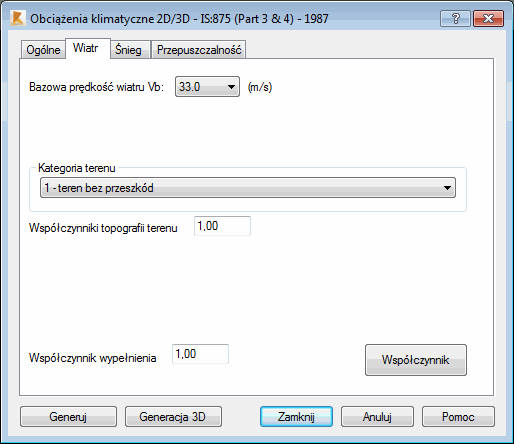

Po otwarciu okna Obciążenia klimatyczne i naciśnięciu zakładki Wiatr na ekranie pojawia się przedstawione poniżej okno.
W górnej części okna dialogowego znajdują się opcje:
- Bazowa prędkość wiatru Vb - opcja ta pozwala na definicję bazowej prędkości wiatru Vb
- Efekty lokalne - włączenie tej opcji pozwala uwzględnić lokalne efekty, mające wpływ na wartość ciśnienia wiatru
- Współczynnik kierunku wiatru Kd - opcja pozwala na definicję współczynnika kierunku wiatru.
- Współczynniki topografii k3 - opcja ta pozwala na definicję współczynnika topografii k3.
Poniżej znajdują się listy wyboru:
- Ważność konstrukcji - opcja umożliwia przyjęcie wartości współczynnika k4
- Kategoria terenu - określa kategorię terenu. Ta wartość, jak i wysokość konstrukcji są używane do obliczania wartości parametru k2.
W dolnej części okna dialogowego znajduje się opcja Współczynnik wypełnienia. Opcja jest dostępna tylko dla wiat.
Naciśnięcie przycisku Współczynnik powoduje otwarcie okna dialogowego, w którym określone mogą zostać współczynniki dla obciążenia wiatrem.
