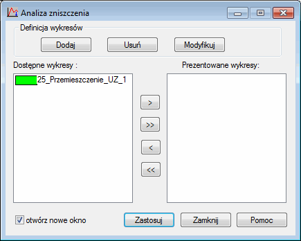

Wyniki analizy zniszczenia mogą być prezentowane w formie graficznej: wykresów, map, deformacji konstrukcji; są dostępne dla każdej składowej osobno. Po wybraniu z menu opcji Rezultaty / Zaawansowane / Analiza zniszczenia - Wykresy na ekranie pojawia się okno dialogowe pokazane na poniższym rysunku.
Wyniki analizy zniszczenia w formie graficznej prezentowane są w formie wykresów wybranej wielkości w funkcji kroku analizy (bezwymiarowego czasu).
W oknie dialogowym prezentowanym na powyższym rysunku znajdują się następujące opcje:
- W polu Definicja wykresów - przyciski:
- Dodaj — powoduje uruchomienie okna dialogowego do definicji nowego wykresu
- Modyfikuj — powoduje uruchomienie okna dialogowego do definicji wykresu
- Usuń — powoduje usunięcie definicji wykresu aktualnie wybranego na liście
- W dolnej części okna dialogowego znajdują się dwa panele: jeden ze zdefiniowanymi wykresami (Dostępne wykresy), a drugi z wykresami wybranymi do prezentacji (Prezentowane wykresy). Pomiędzy nimi znajdują się standardowe przyciski do przenoszenia zawartości tabel:
- > - jego naciśnięcie powoduje przeniesienie do prawego panela wybranego wykresu»
- >> - jego naciśnięcie powoduje przeniesienie do prawego panela wszystkich wykresów
- < - jego naciśnięcie powoduje usunięcie z prawego panela wybranego wykresu.
- << - jego naciśnięcie powoduje usunięcie z prawego panela wszystkich wykresów
- Otwórz w nowym oknie - włączenie tej opcji powoduje otwarcie widoku z wykresami w nowym oknie graficznym.
Po zdefiniowaniu wykresów i przeniesieniu ich do pola Prezentowane wykresy w oknie dialogowym Analiza zniszczenia naciśnięcie przycisku Zastosuj powoduje wyświetlenie widoku z wybranymi wykresami. Wykresy są prezentowane w taki sam sposób, jak dla całkowania równań ruchu.
