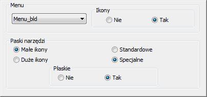

Po wyborze opcji Pasek i menu w prawej części okna dialogowego Preferencje pojawia się pokazane poniżej pole. Opcje znajdujące się w powyższym oknie dialogowym służą do określenia wyglądu menu oraz pasków narzędziowych.
W polu Menu wybrany może zostać typ menu. Użytkownik może również zdecydować, czy ikony mają być pokazywane przy komendach znajdujących się w menu.
W polu Paski narzędziowe wybrany może zostać:
Typ wykorzystywanych w paskach narzędzi ikon:
- Małe
- Duże
Typ paska narzędzi:
- Standardowy
- Specjalny - ta opcja powinna być wybrana, jeżeli użytkownik ma problemy z wyświetlaniem ikon w paskach narzędziowych (kolory itp.).
