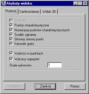

W oknie Atrybuty widoku wybrane mogą zostać elementy, które prezentowane będą dla profilu cienkościennego na ekranie monitora.
Definiowane atrybuty to:
- punkty charakterystyczne - na rysunku przekroju prezentowane będzie położenie punktów charakterystycznych
- numeracja punktów charakterystycznych - na rysunku przekroju prezentowane będą numery punktów charakterystycznych
- wartości w punktach - na rysunku przekroju prezentowane będą wartości wykresów naprężeń w punktach charakterystycznych
- wykresy naprężeń - na rysunku przekroju prezentowane będą wykresy naprężeń
- skala wykresów - skala dla prezentacji wykresów (jeśli wpisana zostanie wartość 3, to wykresy zostaną powiększone trzykrotnie).
