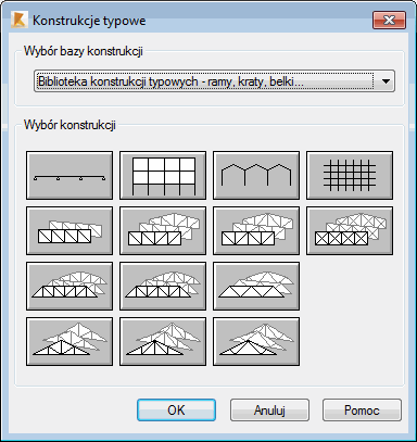

Konstrukcje biblioteczne są zgrupowane w pewne bazy. Wybierając konstrukcję należy najpierw odszukać odpowiednią bazę. W aktualnej wersji programu Robot dostępne są następujące bazy:
W pokazanym powyżej oknie znajduje się kilka ikon symbolizujących odpowiedni typ konstrukcji prętowej. W programie dostępnych jest kilka typowych konstrukcji prętowych, takich jak:
