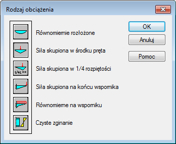

Użyj tego okna dialogowego, aby zdefiniować schematy obciążeń dla analizowanej belki.
Dostęp
- Kliknij przycisk Typ obciążenia w oknie dialogowym Definicja pręta — parametry.
Uwaga: Norma SP16.13330.2011 zastąpi dotychczasową wersję normy dla konstrukcji stalowych SNiP II-23-81. Dlatego też wszystkie odwołania do tabel lub paragrafów normy dotyczą normy SP16.13330.2011, z wyjątkiem gdy określono inaczej.
Elementy okna dialogowego
Informacje dotyczące typu obciążenia, jaki jest stosowany w obliczeniach wartości współczynnika ψ (tabele Ж.1 i Ж.2), który z kolei jest używany do obliczeń współczynnika wyboczeniowego zgodnie z dodatkiem Ж.
Uwaga: Jeśli używasz wersji normy SNiP II-23-81, zobacz następujące jej sekcje:
- Tabele 77 i 78
- Dodatek 7 punkt 1.
