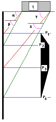

Parcie gruntu zależy od ciężaru właściwego gruntu γ, naturalnego kąta nachylenia stoku ϕ, kąta pochylenia elementu oporowego β i kąta pochylenia naziomu α. Efekt kąta tarcia grunt-ściana δ zostanie pominięty.
Zakłada się, że parcie od obciążeń przyłożonych do gruntu otrzymujemy poprzez przemnożenie parcia P'(z) przez odpowiedni współczynnik K (Ko, Ka, Kp lub ich kombinację), analogicznie jak dla parcia gruntu.
W zależności od wybranej normy przyjmujemy następujące sposoby i współczynniki rozkładu obciążeń:
PN-83/B-03010: α=Φ, β=45+Φ/2, jak również P1= 0 oraz P2 =K q
PN-85/S-10030: α=Φ, β=45+Φ/2, jak również P1=K q oraz P2 =K q
SETRA (Francja): α=Φ, β=45+Φ/2 oraz P1= K q i P2 = K q
RD 31.31.27-81 (Rosja): brak algorytmu
PN-83/B-03010: α=Φ, β=45 + Φ/2, jak również P3= K Q i P4 =0
PN-85/S-10030: α=Φ, β=45+Φ/2 oraz P3= K Q i P4 = K Q
SETRA (Francja): α=Φ, β=45+Φ/2 oraz P3= K Q i P4 = K Q
RD 31.31.27-81 (Rosja): α=45+Φ/2, β=45+Φ/2 oraz P3= K Q i P4 = K Q
PN-83/B-03010: α=γ=Φ, β=δ=45 + Φ/2, jak również P1=P4=0 i P2=P3=K q
PN-85/S-10030: α=Φ, β=45+Φ/2 oraz P1=P4=P2=P3=K q
SETRA (Francja): α=Φ, β=45+Φ/2 oraz P1=P4=P2=P3=K q
RD 31.31.27-81 (Rosja): α=45+Φ/2, β=45+Φ/2 oraz P1=P4=P2=P3= K q
