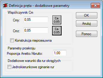

Opcja służy do określenia dodatkowych parametrów normowych typu pręta stalowego. Jest dostępna po naciśnięciu klawisza Więcej znajdującego się w oknie dialogowym Definicja pręta - parametry. Po wybraniu tej opcji na ekranie pojawia się pokazane poniżej okno.
W powyższym oknie dialogowym określone mogą zostać dodatkowe parametry pręta:
- Współczynniki Cmy i Cmz; wartości tych parametrów można wpisać w odpowiednim polu edycyjnym. Można również nacisnąć jedną z ikon i w dodatkowym oknie wybrać wartość parametru.
- Wybór, czy konstrukcja ma być przesuwna, czy nieprzesuwna
- Parametry przekroju:
Proporcja Anetto/Abrutto
Wielkość ta jest brana pod uwagę jedynie w przypadku rozciągania pręta. Jest to współczynnik określający stosunek pola powierzchni przekroju pręta bez uwzględniania otworów na nity lub śruby (Anetto) do pola powierzchni całkowitej przekroju (Abrutto).
- Warunki w przypadku okrągłych rur. Domyślna wartość fdw jest równa fd. W dolnej części określone mogą zostać warunki w przypadku okrągłych rur. Jeżeli opcja Jednokierunkowe zginanie rur jest włączona, to dla tego typu przekroju wyznaczany jest moment zginający będący sumą momentów działających wzdłuż osi Y i Z; ten wypadkowy moment jest podstawą do wymiarowania prętów.
