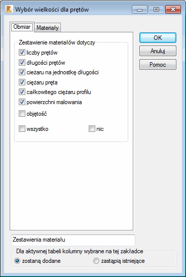

Po wybraniu zakładki Obmiar w oknie dialogowym Wybór wielkości na ekranie pojawia się pokazane poniżej okno dialogowe.
Na liście materiałów, można wybrać następujące parametry:
- Liczba prętów - jeżeli ta opcja zostanie wybrana, to w tabeli pojawi się kolumna, w której prezentowana będzie liczba prętów wykonanych z danego profilu i o danej długości. W dolnej części tabeli prezentowana będzie całkowita liczba prętów wykonanych z danego profilu.
- Długość pręta - dodaje kolumnę dla całkowitej długości pręta. W dolnej części tabeli w tej kolumnie prezentowana będzie całkowita długość prętów wykonanych z danego profilu.
- Ciężar przypadający na jednostkę długości - dodaje kolumnę dla ciężaru przypadającego na jednostkę długości.
- Ciężar przekroju pręta - dodaje kolumnę dla ciężaru przekroju. W górnej części tabeli będzie to ciężar profilu pręta o danej długości wykonanego z danego profilu, natomiast w dolnej części - całkowita długość prętów wykonanych z danego profilu.
- Całkowity ciężar profilu - dodaje kolumnę dla całkowitego ciężaru przekroju pręta. W górnej części słupa, będzie to całkowity ciężar przekroju pręta danej długości wyprowadzone z danego przekroju poprzecznego. W dolnej części tabeli będzie to całkowita długość prętów wyprowadzona z danego przekroju.
- Całkowita powierzchnia malownia - dodaje kolumnę dla całkowitej powierzchni malowania. W dolnej części tabeli prezentowana będzie całkowita powierzchnia malowania profilu.
Można także uzyskać informacje dotyczące objętości przekroju.
