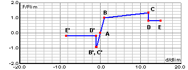

Parametry przegubu:
- Nachylenie pomiędzy punktami B i C wynosi 3% wzmocnienia odkształceniowego.
- Początkowe nachylenie dla ściskania jest równe początkowemu nachyleniu dla rozciągania.
- Położenie punktów C, D i E jest oparte na FEMA 273 (tabela 5.8, Klamry w rozciągnięciu).
- Punkty C ',D' i E 'na podstawie FEMA 273 (tabela 5,8, Klamry w kompresji, element c).
