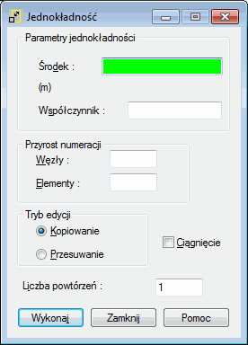

Otwórz okno Jednokładność w celu zdefiniowania jednokładności węzłów lub elementów tworzonej konstrukcji korzystając z metody:
- Kliknij Edycja > Edytuj > Jednokładność.
- Poprzez kliknięcie przycisku
Aby zdefiniować operację jednokładność, po zdefiniowaniu podstawowych parametrów w wymienionych poniżej polach okna dialogowego Jednokładność:
- Węzły - opcja służąca do definicji kroku numeracji węzłów, o który będą różniły się numery nowo powstających węzłów.
- Elementy - Opcja służąca do definicji kroku numeracji elementów, o który będą różniły się numery nowo powstających elementów.
- Przesunięcie - Włączenie opcji powoduje, że w wyniku edycji dowolny węzeł/element podlega przesunięciu (pierwotny węzeł/element zmienia swoje położenie w konstrukcji).
- Kopiowanie - Włączenie opcji powoduje, że w wyniku edycji dowolnego węzła/elementu powstaje nowy węzeł/element (pierwotny węzeł/element nie ulega zmianie).
- Przeciągnięcie - Włączenie opcji powoduje, że w wyniku edycji pomiędzy starymi a nowymi węzłami konstrukcji powstaną nowe pręty. Numeracja powstałych w taki sposób prętów jest automatyczna tzn. przyjmowane są pierwsze, wolne numery prętów.
- Liczbę powtórzeń - określa liczbę powtórzeń dla operacji edycyjnych. Operacja jednokładności może zostać powtórzona przy zmianie aktywnej selekcji na nowopowstałych elementach/węzłach.
Należy zdefiniować środek i współczynnik jednokładności w polach: Środek i Współczynnik .
Aby zdefiniować te parametry użyć należy metody:
- Graficznej poprzez wskazanie kursorem (w kształcie krzyża) punktu. W polu edycyjnym automatycznie wyświetlane są współrzędne punktu lub odpowiedni numer węzła.
- Ręcznej poprzez wpisanie do pola edycyjnego współrzędnych punktu lub odpowiedniego numeru węzła określającego środek jednokładności.
Po graficznym zdefiniowaniu środka i współczynnika jednokładności zostaje wykonana operacja jednokładności dla wyselekcjonowanych obiektów: elementów/węzłów lub zostaje umożliwione dokonanie ich selekcji poprzez przejście w tryb selekcji bezpośrednio na ekranie. Program Robot pozostanie w dalszym ciągu w stanie „jednokładności" dopóki nie zostanie wybrana następna komenda lub naciśnięty przycisk.
Jeżeli parametry jednokładności zostały zdefiniowane ręcznie w oknie dialogowym, to aby operacja jednokładności została wykonana, konieczne jest naciśnięcie klawisza Zastosuj.
Uwaga: Operacja jednokładności nie zostanie wykonana, gdy nie zdefiniowano żadnego elementu konstrukcji lub gdy w utworzonej konstrukcji nie dokonano selekcji elementów lub węzłów.
Jeżeli w programie wybrano tryb kursora „Siatka" lub „Auto", to w polu edycyjnym Środek podawane są współrzędne punktu, który definiuje środek jednokładności. Jeśli natomiast wybrano tryb kursora „Węzeł", to w polu edycyjnym Środek podawany jest numer węzła określającego środek jednokładności.
W zależności od wybranego w systemie Robott widoku (2D lub 3D) pole edycyjne Środek zawiera 2 lub 3 współrzędne lub liczby.
