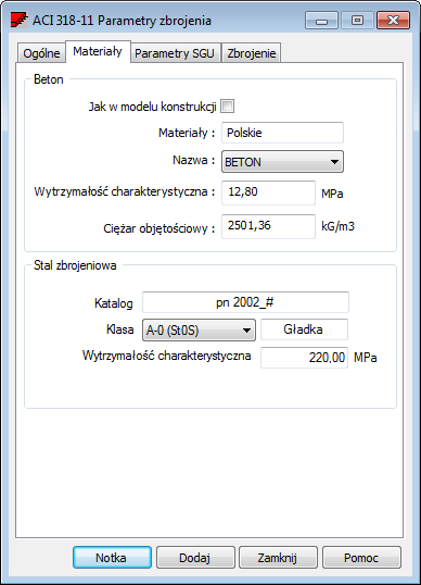

Na karcie Materiały można zdefiniować podstawowe parametry materiałów używanych w wymiarowanym elemencie konstrukcji żelbetowej.
Dostęp
- Kliknij przycisk Projekt
Zbrojenie wymagane płyt/ ścian — opcje
Parametry normowe, aby otworzyć okno dialogowe Typ zbrojenia płyt i powłok, a następnie kliknij przycisk
- Kliknij przycisk
(Typ zbrojenia płyt i powłok), aby otworzyć okno dialogowe Typ zbrojenia płyt i powłok, a następnie kliknij przycisk
Elementy okna dialogowego
- Beton
Wybierz nazwę zdefiniowanego betonu.
Uwaga: Jeśli zaznaczona jest opcja Jak w modelu konstrukcji, zostaną użyte parametry używane w modelu konstrukcji.
- Stal zbrojeniowa
- Wybierz klasę definiowanej stali.
