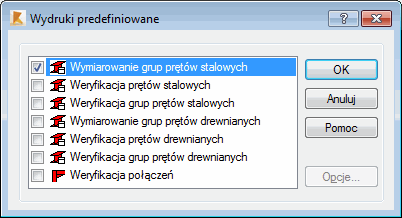

Okno dialogowe Preferencje notek obliczeniowych służy do konfiguracji zawartości notek obliczeniowych. Istnieje również możliwość ewentualnego dołączania ich do wydruku złożonego (opcja Wydruk złożony). Okno dialogowe, które pokazano na poniższym rysunku, może być uruchomione z menu poprzez wybranie polecenia Narzędzia / Preferencje notek obliczeniowych.
W lewej części okna znajduje się lista dostępnych notek obliczeniowych.
Po wybraniu (podświetleniu) nazwy notki obliczeniowej i naciśnięciu przycisku Opcje na ekranie pojawia się dodatkowe okno dialogowe. W nim użytkownik może wybrać te części notki obliczeniowej, które mają być drukowane.
Selekcja notki (
) i naciśnięcie przycisku OK powoduje dopisanie tej notki na karcie Zrzut ekranu w oknie dialogowym Kompozycja wydruku. Notka będzie mogła wtedy stanowić część wydruku złożonego definiowanego przez użytkownika.
